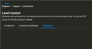

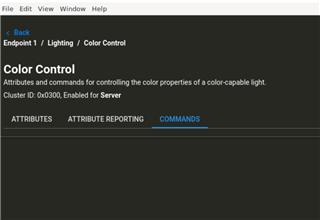

 ZAP 工具中 TI Matter 库下的命令部分不显示命令。 等等。 颜色控制仪表组有19个命令、但 未显示任何命令:
对于液位控制集群类似:
zap 中的"featurelevel"为"81"。
    您好、Joe!
    由于 TI 并不单独维护*。zap 文件或开发 zap 工具、我建议您 从 Github 下载最新的 zap 工具 并从该存储库修改您的 zap 文件。  我在功能级别94中看不到同样的问题。
    Ryan
    谢谢。 我看到使用  v2023.02.27解决了此问题。 标记为"已解决"
