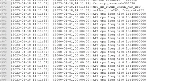

项目: 门锁
问题:有时 CC2652会崩溃、这种现象就是芯片的电源正常为3.3V。
IO 在无响应的情况下中断、并且当 RESET_n 强制下拉时芯片无法复位。 确认了
芯片的内部安全装置被启用。 如果发生异常、则只有在发生后才能恢复门锁
已通电。
这里是初始化代码。
挂起消息如下所示。
    尊敬的 Reed:
    您是否指的是 Z-Stack Door_lock?  要评估的节点是什么(ZC、ZR、ZED)?  您正在评估哪个版本的 SIMPLELINK-CC13XX-CC26XX-SDK?  是否可以使用默认 DOOR_LOCK 工程或 使用 CC1352P7_4 LaunchPad 复制此行为?   您是否已将定制硬件设计提交到 SIMPLELINK-2-4GHz-design-reviews 以供进一步审查?  无法执行重置线路恢复可能表明存在硬件问题、而不是固件问题。  请提供有关设备崩溃性质以及发生崩溃必须执行哪些特定环境/网络程序的更多详细信息。
    Ryan
