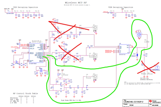

我有一个简单的问题。 我之前从 TI 评估板以及第三方查看了许多 CC1352P 和 CC2652P 设计。 所有这些器件都集成了两个射频输出。 我在 Zigbee 协议设计中的想法是仅使用 高 PA 输出并避免射频开关、因此我有两个问题:
1.-正如您在随附的图片中看到的、是否可以从硬件中移除2.4GHz 路径、射频高 PA 是否可以正常工作?
2.-由于所有第三方都 使用两个射频输出、您知道两者同时使用的优势吗?
提前感谢。
Jose。
    您好、Jose、
    如果您不打算使用射频开关、当然也可以移除其他路径上的组件和射频开关。 T
    通常同时使用传导和辐射。 辐射路径(也称为天线路径)是蓝牙操作的主要方法、而传导路径用于测试和故障排除。
    BUN
    非常感谢包子
    一个问题是、如果我仅使用高 PA 输出、是否可以使用 Zigbee 协议的所有功能?
    提前感谢。
    Jose。
    问得好、Jose。  Z-Stack 在高 PA 输出下完全启用。  确保在 SysConfig Z-Stack ->无线电模块内或在应用初始化期间使用 Zstackapi_sysSetTxPowerREQ 将发射功率增加到大于5dBm、以便无线电在需要传输 Zigbee 数据包之前知道高 PA 操作。
    Ryan
    非常感谢 Ryan。
