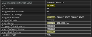

    谢谢你的答复。 我查看了应用程序的内存、这是存储在0x0标头(版本1)中的信息:
    以下是在0x34000 (版本2)处刷写的标头信息:
    我正在使用 SDK simple_peripheral_oad_onchip_lp_CC2652R7_tirtos7_ticlang 项目中的示例工程。 正常使用版本1刷写应用程序、版本2的应用程序位于0x34000以模拟已下载新版本、以及用于片上的 BIM 项目。
    启动时、我们收到指示我们正在运行第一版的 UART 日志。 我对 BIM 的理解是、它应该自动注意新的版本、并将其移动到0x0位置并删除0x34000?
    如果您 在 bim_onchip 项目中查看 bim_findImage 的默认 Debug_unsecure 构建配置、则会看到、如果找到、BIM 会跳转到第一个有效的映像、包括 imgValid、bimVer 和 metaVer 字段。  如果通过、BIM 会立即使用 prgEntry 字段跳转到程序、而不考虑任何其他图像标头。  BIM 不会以物理方式移动或删除图像。
    simple_peripheral_oad_onchip 是使用持久映像来更新活动映像区域的示例。  如 应用程序执行切换部分中所述、用户应用程序将自身标记为无效然后复位、以便 BIM 跳转到0x38000处的持久性映像(0x34000至0x38000保留用于非易失性存储器)、从而通过替换用户应用程序来执行更新。  完成操作并将新用户应用程序的映像标记为有效后、持久映像会强制重置、以便 BIM 可以跳转到更新的用户应用程序。
    您描述的声音更像两个用户应用、在这种情况下、您需要仔细研究 bim_onchip 项目的 Dual_image 构建配置。  此 BIM 设置将更新 标头的 verifrStatus、并可能相应地擦除无效映像。 请注意、默认的 simple_peripheral 对于双映像配置来说过大、因此使用 persistent_app。
