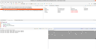

我正在 Code Composer Studio 上使用 LP-CC2652R7和 XDS110调试探针。
首先、我在 SDK 上测试了 uart_callback 示例、是因为我是新手。
我继续在键盘上键入"Z"。
您可以在捕获的图像中看到"Z"。
但垃圾字符太多了。
另外、我在 XDS110和 Launchpad 之间进行了连接、如下所示。
DI02:XDS110的 UART RX
DI03:XDS110的 UART TX
GND:XDS110的 GND
VCC 3V3:XDS110的 TGTSUPPLYOUT
希望您的友好帮助。
JG.
    您好、jg:
    您是否指的是 LP-CC2652R7板载的 XDS110?  您在 CCS 终端上将波特率设置为什么?  初始设置可能为9600、但 UART_callback 示例 默认为115200。
    Ryan

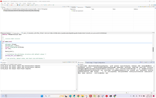

    我连接了外部 XDS110和 LP-CC2652R、如下所示。
    蓝色:XDS110 UART RX <-> LP-CC2652R DIO2
    黄色:XDS110 UART TX <-> LP-CC2652R DIO3.
    红色:XDS110 TGTSUPPLYOUT <-> LP-CC2652R 3V3
    黑色:XDS110 GND <-> LP-CC2652R GND
    但是、它无法像下面的 CCS 图像那样正常运行。
    请给我更多的建议。
    谢谢。
    JG.
    感谢您提供更多图像。  我没有看到任何特别错误的设置。  确保 XDS110 TX 连接到 CC2652R RX、反之亦然。  您还可以使用其他通信终端进行测试、例如 PuTTY 或 Tera Term。
    Ryan
