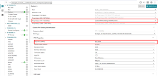

您好、TI!
  示例固件 rFCarrierWave  配置为868MHz (并完美地工作)、如下图所示:
我需要将示例固件 rFCarrierWave 配置为2.4GHz。
但是、当我进行下图所示的更改时、我在构建工程时收到错误消息。
将此项目配置为2.4GHz 的正确方法是什么?
非常感谢。 此致。
    您好、albgarc:
    通过更改 SysConfig 内部的设置、您已经更改了 ti_radio_config.c 的命名约定、并且必须相应地重命名 rfCarrierwave.c 内部的引用。
    瑞安
    嗨,赖安!
    真诚地感谢你!! 工作正常!!

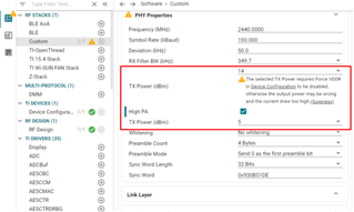

    请回答最后一个问题:
    在下面显示的配置下、它会以14dBm 通过 PA 进行传输?
    我的怀疑是因为在5dBm 时有另一个 TX 功率(我想这是针对禁用 PA 的情况)。
    第一个 TX 编号可能适用于低于1GHz、而第二个 TX 编号适用于2.4GHz。  由于 rfCarrierWave 示例最初用于 Sub-1GHz、因此不会生成20dBm 2.4GHz 配置、因此您可能需要禁用 ti_turnace_config.c SysConfig 生成并相应地从 Smart RF Studio 7导入值。
