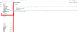

您好、TI!
我需要在示例工程 ZR_SW_OTA_CLIENT_ONCHIP 中配置 Δ 电容器。
但在该项目中、SysConfig Devices Configuration 被禁用(查看图片)。
那么、如何启用器件配置或通过其他一些方法来配置 Δ 电容器?
非常感谢!
    您好、albgarc:
    CCFG 在 BIM 应用程序中针对 OAD 项目配置、因此您需要修改  \SOURCE\ti\devices\ \startup_files\ccfg.c 或将文件内容复制/粘贴到 /Application/ccfg_app.c 并按照 ccfg_app.c 文件中的建议删除 ccfg.c include。
    瑞安
