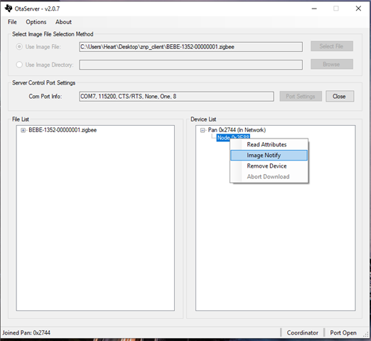

    您好、Ryan、
    我无法通过 OTA 服务器和 mt 命令更新器件。 我添加了一些关于我所做工作的图片。

    我从器件上的 OTA 服务器收到以下响应
    这个答案是针对 MT 命令 AF_INcoming_MSG、
    第四
    我从命令 AF 数据请求发送一 条关于前一条消息中的数据09 01 00 64的消息
    我不知道还需要做什么来更新器件
    何塞
    Z-Stack 源不会自动寻址 OTA 功能、因为它位于 Zigbee 集群库(ZCL)的应用层上。  这就是某些 Z-Stack 示例特别在项目中包括 OTA 的原因、请参阅 片外 OAD 开关示例。 还提供了一些实例、用于 在Z-Stack 用户指南中向应用添加客户端功能。
    我建议让监听器日志捕获 ZC OTA 服务器和 ZR/ZT OTA 客户端之间的更新过程、并研究底层 OTA 应用程序代码、然后尝试使用 MT 命令复制该过程。
    瑞安
