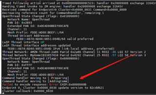

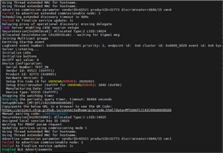

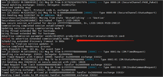

我的 CC2652R7板下载了 Lighting-app 程序、然后我直接测试了连接到 Raspberry Pi 的边缘路由测试才能工作。 现在我没有连接到 Amazon 的声音、这里是一条消息、我报告了连接到我们 Matter 设备的 Amazon Alexa 出错。 如何解决该问题?
我的长安 BTN-1密钥格式的出厂设置如下:
我正在使用 Amazon Alexa 将照明与下面的错误消息配对:
亚历克斯
    我用这个板来连接 Raspberry Pi 的边界线路、现在连亚马逊的声音都没有、我说是错误。
    尊敬的 Alex:
    TI 目前获悉其 Matter 解决方案当前与 Amazon 生态系统不兼容、正 相应地与他们合作以解决该问题。  同时,我建议您使用 Google 或应用生态系统,或者 与您的 OTBR 一起使用芯片工具。   另请参阅 Matter SimpleLink Academy Labs。
