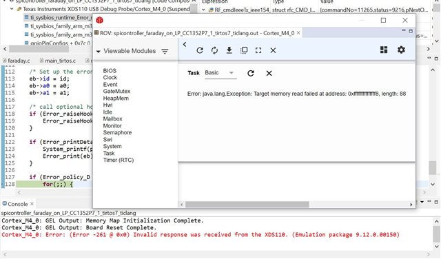

使用 CCS 版本:12.2.0.00009。 代码使用 TI RTOS (单线程)。
通常、代码执行会突然挂起(在调试模式下)。 无法进行进一步调试。
编译器优化设置为0或 false 时、情况相同。
请查看附加的 snapshop。 请帮助解决此类问题。

    Karthik、您好、
    它看起来像是 RTOS 不知何故崩溃。 但是、假设您位于 Error.c 中、您可以借助错误块获得导致崩溃的原因信息。
    将帮助您调试应用程序代码。
    您也可以使用 src 进一步解决该问题:https://software-dl.ti.com/ccs/esd/documents/rov_guide/html/ROV/ROV rov.html

    Arthur、您好!
    已尝试 ROV 视图。 它不显示任何内容。
    请参阅随附的(查看事件)。

    Karthik、您好、
    您应该从窗口最左边的部分将 BIOS 模块载入 ROV。
    是否显示有任何误差?
    亚瑟
    Arthur、您好!
    我没有加载 BIOS 模块。 我关闭了"Getting Started"弹出窗口并单击"Task"
