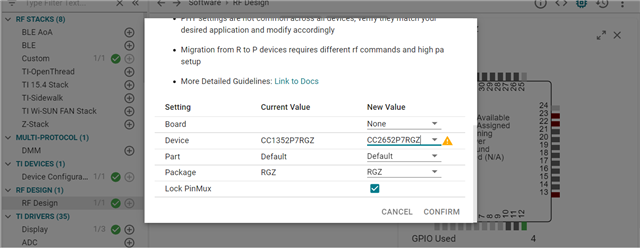

我使用的是基于 CC2652P7芯片的定制设计电路板。
使用的 SDK:simplelink_cc13xx_cc26xx_sdk_7_10_00_98
示例参考:rfPacketTx_LP_CC1352P7_4_nortos_gcc
这是射频堆栈 PHY 配置。 它清楚地表明最大功率限制为10dBm。
您能否澄清以下内容:
(1)请为我提供清晰的过程/示例代码以配置-20dBm 至+20dBm 之间的 TX 功率级别。
(2)有一个天线切换回调例程(rfDriverCallbackAntennaSwitching)、需要用户在应用程序中编写。
该回调例程实际上何时执行?
(3)在天线切换回调例程中、我们只需要驱动连接到切换天线的 GPIO 控制信号(用于高功率传输)。
(4)不确定此主题是否相关、在项目中尝试将器件切换到 CC2652P7时、该工具会抛出错误(附加快照)。如何解决该问题?
卡尔蒂克
    Karthik、您好、
    1) 1)这已在上一个 E2E 主题中解答: https://e2e.ti.com/f/1/t/1274602
    2) 2)在无线电初始化期间以及输出路径从默认 PA 变为高 PA 操作时执行它。
    3)  从 Sysconfig 生成的 ti_drivers_config.c 中复制 rfDriverCallbackAntennaSwitching  并将其粘贴到应用程序文件中,然后删除"__attribute__((weak))",以便  根据应用程序需要修改函数。  存在  可用的相关 E2E 主题。
    4) 您无需切换设备,因为 软件映像可以直接应用。  您只需选择"使用自定义板"选项即可。
    瑞安
