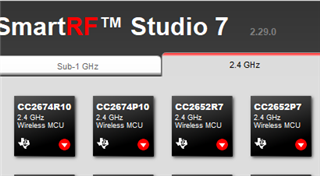

我想将 Smart RF Studio 与基于 CC2674R10的客户电路板一起使用。 文档很旧(SmartRF Studio 7教程产品、CC 调试器用户指南)我们更新的器件的建议设置是什么?
CC 调试器+ CC1111用作与客户电路板相连的 USB 软件狗?
或者我们是否可以利用更新的调试器,例如 XDS110?
杰弗里
    对于 CC26xx 器件、应使用 XDS110而不是 CC 调试器。

    我希望你们做得好。 在 dev.ti 上、我们的 SDK 中提供了一些有关如何调试器件的良好文档/指南、尤其是通过 此链接。
    正如 YIKai 所说的、您应该使用 XDS110调试器。
    在 SmartRF Studio 7上、我们有 CC2674R10选项。
    谢谢。
    A·F

    因此、您确认为了使用 SmartRF Studio 7或8、可以通过 cJTAG 端口将 CC2674R10连接到 XDS110  、即连接 SWDIO、SWCLK、RST、VDD 和 GND?
    杰弗里
    您好 Geoffrey:
    SmartRF 8目前只有 CC2340R5 (在 v1.0.0上);我推荐 SmartRF 7、因为它支持 CC2674R10。 您应该能够使用 cJTAG 端口来连接 XDS110调试器、或使用10引脚连接器(如果可用)(JTAG 连接器和引脚排列(TI.com))。
