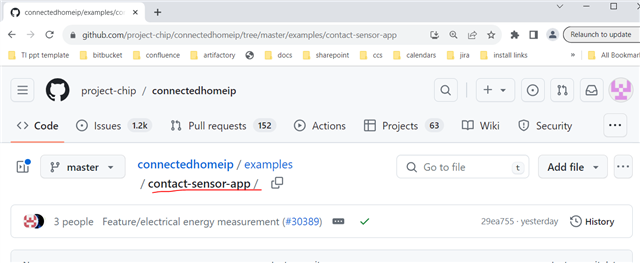

    好的、目前接触式传感器可能是一个很好的开始、因为物质回收有一个框架:
    https://github.com/project-chip/connectedhomeip/tree/master/examples/contact-sensor-app

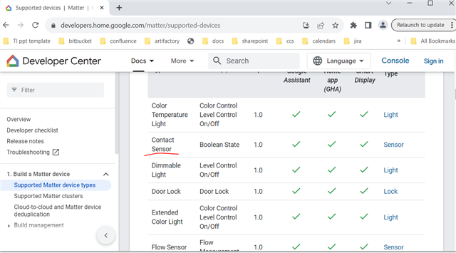

    接触传感器也由 Google 提供支持:
    https://developers.home.google.com/matter/supported-devices
