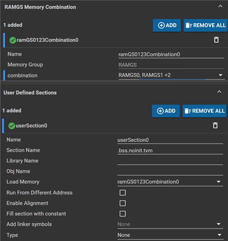

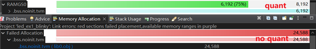

4. 我想会不会是量化导致了精度损失,所以我又用未量化模型(base文件夹下那个)尝试,但是我遇到了memory allocation问题,
__attribute__((section(".bss.noinit.tvm"), aligned(16)))
static uint8_t global_workspace[4 + 24584];
,未量化模型参数太多导致无法放进一块RAMGS0:
我在尝试在syscfg中将RAMGS0~3都合并(4*8192 > 24588 ),但是完全不起作用,我不明白新版本的cmd如何修改:
综上,我想知道:【1】期望输出的数值是否正确,是怎么看的?第几个数值大就是哪个吗?【2】【3】数值这样是不正确的,对吗?它会是量化精度损失还是其他问题?【4】如果参数超出单块RAMGS0,如何合并RAM并给“.bss.noinit.tvm”使用?
