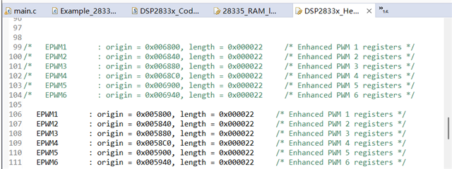

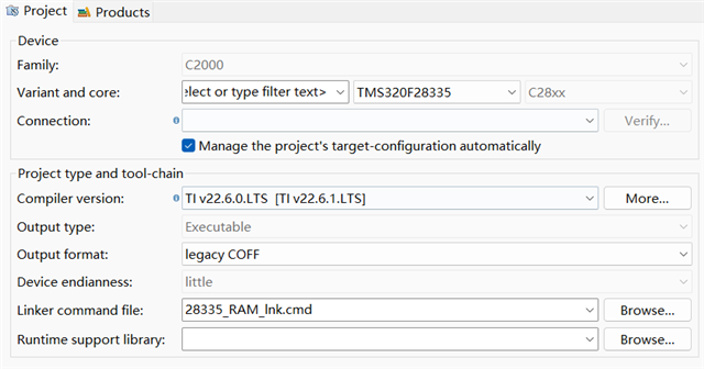

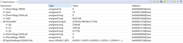

使用官方例程Example_2833xEPwm_DMA,运行结果中EPwm1Regs.TBPRD 和EPwm1Regs.CMPA.all一直为0与预期不符,程序未改变,只重新编译
