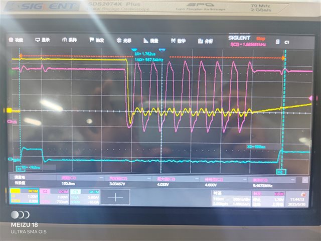

大家好,
           请教个关于McBSP配置成SPI后的速率问题,示波器观测了从将数据写入DXR1到总线上数据实际发送出来的时间,大概550ns的延迟,查阅手册不清楚具体延迟时间是什么导致的。
           示波器图片如下,蓝色线第一个下降沿为数据写入DXR1的时刻,粉色线为MCLKXA,黄色线为MDXA ,波特率配置为9.425MHz
           主要是想了解,1)延时是什么导致的?2)能否延迟,提高带宽利用率?

         请问上面提到的McBSP时钟运行在什么频率吗?最大是25MHz。从延迟来看,大约是300ns。
          假设C2000的运行频率为150MHz,这大约是50个时钟周期的延迟。然而,如果我们将其换算成McBSP时钟周期,则大约是7.5个时钟。
         我仍然认为这似乎有点多,也就是说,根据C28x写入数据的时机,我可能会期待McBSP域中有1到2个时钟的延迟,大约在40到80ns之间,再次假设McBSP在25MHz下运行。
  • 您好,DSP运行频率是150MHz,Lspclk是75MHz, SRGR1.CLKGDV配置为7,计算结果时钟应该是9.375MHz
    正如您所说,目前不确定延迟引入的环节,以及延迟为什么这么大
  • 另外,延迟时间从示波器上来看时间大概是500ns
  • 您好,
         因此,在9.375MHz下,McBSP周期为107ns。所以我们看到约5个McBSP时钟周期的延迟,假设从GPIO脉冲到数据开始的时间为500ns。在C28x向McBSP写入寄存器以启动代码的延迟方面,我认为我们可以期待1-2个McBSP时钟周期,具体取决于核心与McBSP之间的时钟对齐情况。因此,我们仍然需要理解约3个时钟周期(约320ns)的延迟。代码是从Flash运行还是从RAM运行?如果是从Flash运行,那么代码执行会因为Flash等待状态设置(我相信最小值是3个等待状态)而有一些额外的延迟;如果是从RAM运行,则不会有这种延迟。从本质上讲,我想看看GPIO脉冲是否可能由于代码执行原因等而显得更延迟。

  • 您好,
         我将1-2 McBSP延迟基于时钟域的差异以及最坏情况假设,即当从CPU写入McBSP传输时,我们落在本地McBSP时钟转换后紧接着的时钟上。

    1、对于您说的"即当从CPU写入McBSP传输时,我们落在本地McBSP时钟转换后紧接着的时钟上。",这句话怎么理解,是说CPU时钟和McBSP时钟的是异步的,还是其他意思?
    它们不是异步的,因为 McBSP 时钟是从 CPU 系统时钟派生的;但是 McBSP 时钟是从 CPU 时钟分频得到的。因此,从 CPU 域发起的写入 McBSP 寄存器可能会发生在 McBSP 时钟之间,从而产生延迟。
    2、验证McBSP功能时,所有的中断都处于关闭状态;另外您说的造成写入延迟,是指应用程序写入DXR1的时间么,这部分通过示波器来看,现在的延迟在于写入DXR1后,数据发送的延迟,不在于应用程序写入DXR1;
    是的,但设置 GPIO 的 CPU/指令将在写入 DXR1 之前至少1个 SYSCLK,这取决于 C28x CPU 的流水线。但公平地说,这在 150MHz 下只是几次 CPU 时钟的延迟。
    3、“或者为了调试的方便,我是否应该仅考虑McBSP/C28x处于活动状态”,这句话如何理解?
    我的意思是代码没有执行其他任何操作,比如ADC中断服务例程或其他可能导致数据写入DXR延迟的操作。
