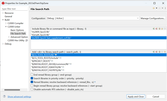

Example_2833xEPwmTripZone这个示例
请更新项目设置以使用rts2800_fpu32_fast_supplement_coff.lib文件,如下图所示。
索引库(rts2800_fpu32_fast_supplement.lib)无法解析它以使用coff版本
