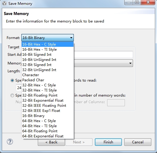

您好!项目中使用主芯片TMS320F28335,在CCSV6.1中通过菜单“Tools”->"Save Memory"保存某一个数组a(数据类型uint16)的数据到dat文件,
下面是选择16-Bit Hex-C style格式保存的dat文件数据的一部分:

在MATLAB中采用fread函数(Read data from binary file)和fscanf(Read data from text file)函数读取该dat文件,A = fread(fileID,sizeA,precision) interprets values in the file according to the form and size described by precision. The sizeA argument is optional. MATLAB代码如下:
fid=fopen('F:\hxn\TEST\DATA\RD2.dat','r');
fseek(fid,6,'bof');
a=fread(fid,file_length,'uint16=>uint16');
使用fread提取出的数据如下(已经跳过了前6个代表文件头的数据):

以上提取出的数据跟dat文件中实际数据不一致,明显是错误的,使用其他几种16位的数据格式保存dat文件读取的数据也是错误的,请问上图中CCSV6.1中Save Memory时各种数据格式Format最终保存的dat文件到底是什么格式的?是二进制格式文件还是txt格式文件?还是其他的什么格式文件?CCSv6.1内存数据在产生的dat文件中是如何存放的?应该怎样正确提取dat文件的数据,TI官方有没有CCS各版本产生的dat文件相关的技术文档资料?有的话麻烦发一下链接网址,谢谢!
  • 问题不在ccs保存段,保存的时候,格式就是你上面贴出来的数据格式。应该是matlab读取函数的使用上,再好好研究一下看看有什么问题。之前保存都是用的cvs,matlab中可以很方便导入。
  • 你从CCS中到处后你通过工具打开看看  是不是导出的数组
    我觉得fread应该不会出问题
