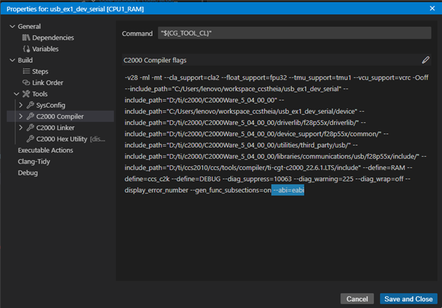

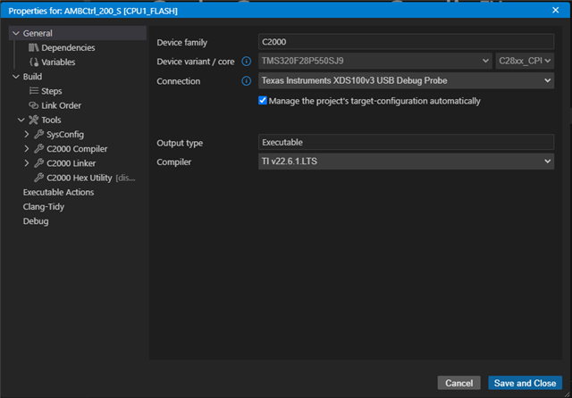

  • 我使用的CCS20.1.0找不到output format了,如下:
    请问如何知道output format 是COFF还是EABI?
    我通过如下步骤建立工程:
    1、导入C2000Ware_5_04_00_00\driverlib\f28p55x\examples里面的empty_sysconfig_128pdt.
    2、拷贝自己的.c .h文件进入工程,拷贝自己编辑的sysconfig文件
    3、设置include search path
  • c2000 compiler flags 中的--abi=eabi ,是否表示output format是EABI?
  • 您好,
        是的。
