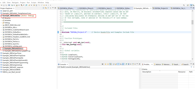

TMS320F28034: 在初始化的时候,调用delay_us函数进入非法中断
Part Number: TMS320F28034
按照网上的说法,调用了memcpy((uint16_t *)&RamfuncsRunStart,(uint16_t *)&RamfuncsLoadStart, (unsigned long)&RamfuncsLoadSize);
InitFlash();,但是还是进入非法中断

  • 我这边肯定是按照C2000的例程来操作,然后不行才来咨询
  • 例程是有问题的,

    你们也可以跑一下看看,在初始化ADC就会触发非法中断
