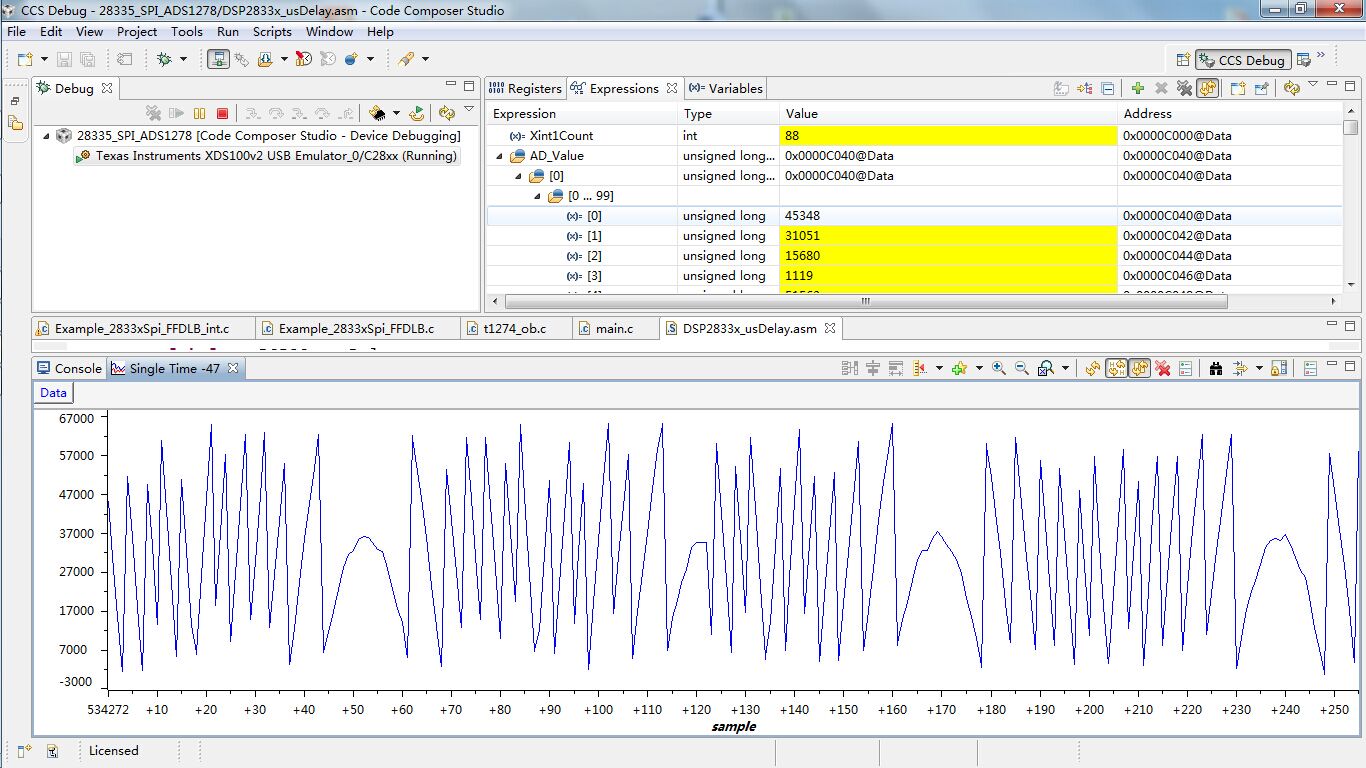

现象如图,
我这里用的是SPI模式,TDM模式输入数据,8通道全开,数据设置为8位SPI数据,所以每个通道接收三次,但是看起来只有16个数据是练连续的,我用DRDY引脚下降沿中断进行读数的,因为用的28335,SPI波特率不能配置为理想的1,1/2...,每次出中断拉低拉高SYNC进行同步,请问,还有哪些地方我遗漏了吗?
您好
你发的波形中间间隔的那一段是ADC没有读回来数,还是ADC的返回结果就是不连续的?
