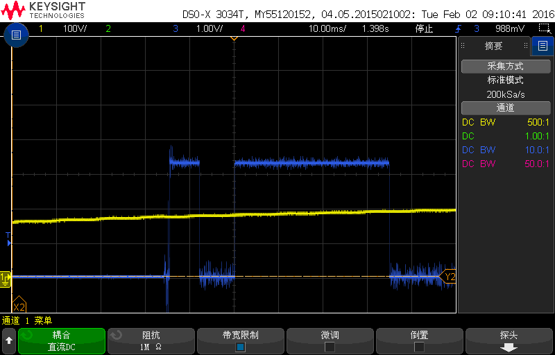

专家您好: 现在我调试代码发现AD采样有问题,我用的是28033.
我现在使用的一个基本情况是:

然后在中断中去读取AD结果寄存器的值,
发现在最初的前几十个中断中读到的AD值是错误的,硬件的AD口用示波器看是没有异常的。
想请教下专家,这时候除了看AD这块的配置,还需要关注其他哪里?
