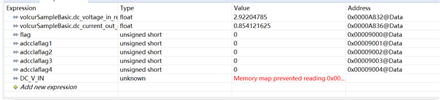

亲爱的TI工程师们你们好:
我最近在用TI的28p55 launchpad ,在进行CPU-CLA-DMA测试的时候,为了兼顾CLA和DMA能同时读取ADC结果寄存器的数据,所以将数据放在了 起始地址在0x001700的DMAtoCLA MSG RAM中(cmd文件中为:DMATOCLARAM      : origin = 0x001700,   length = 0x000080),虽然程序可以正常运行,但是在仿真时就看不到变量了,提示是:Memory map prevented reading 0x00001700@Data,因此想来咨询一下有没有解决方法,谢谢!
我修改后的cmd文件、仿真时遇到的提示信息如下:

// End of file.
谢谢TI的工程师,还请赐教!
