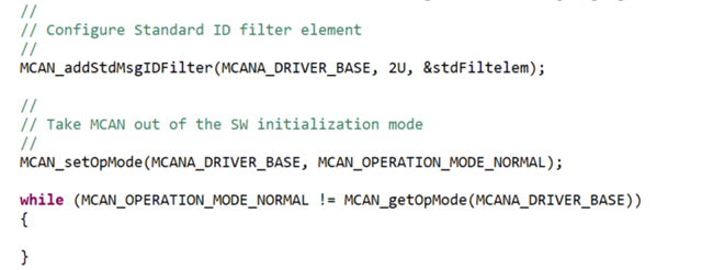

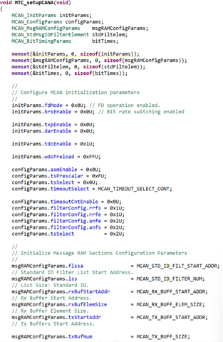

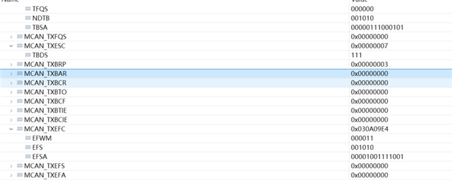

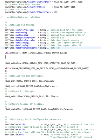

您好,我调试MCAN,发送数据一直失败,看寄存器MCAN_TCBRP中已经置位了,但是发送没有数据,是什么原因呢?MCAN配置如下:
