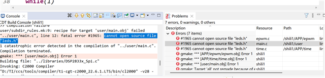

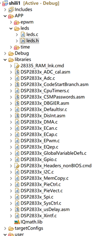

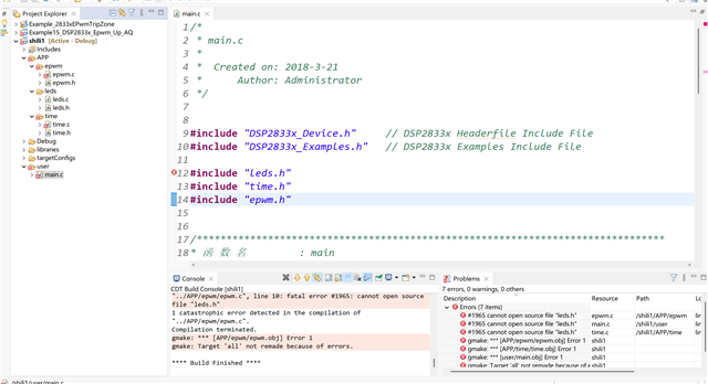

我再截一张大图出来吧
您好
由于它位于一个文件夹中,您需要将其添加到C2000编译器部分下的项目“包含选项”路径中。它应该指向${PROJECT_ROOT},然后添加指向要包含的所需文件的其他路径
