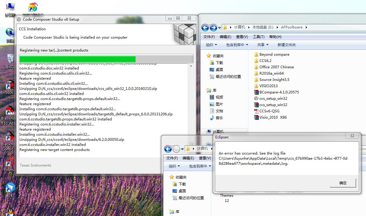

CCS6.1 安装中途进度无法继续
CCS6.1 安装中途进度无法继续,在窗口中看到的进度如下:

尝试通过任务管理器kill掉"eclipsec.exe",可以看到完成安装的界面,但是明显查看到CCS打开后的界面和其他电脑上安装的不一样。
