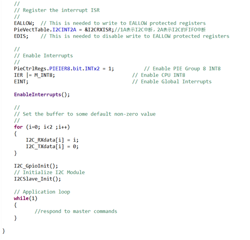

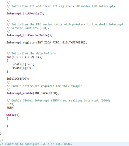

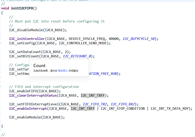

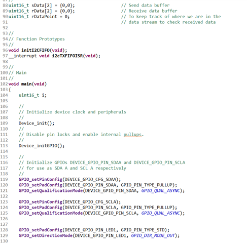

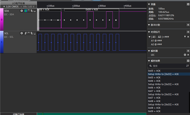

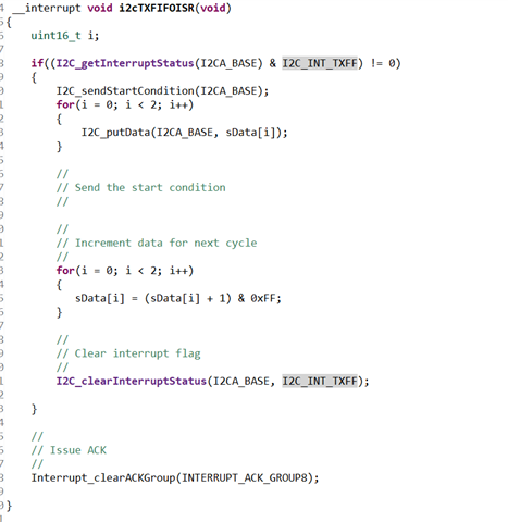

这是我的程序,主机是39C,从机是335,为什么只能发送到0x9呢?
