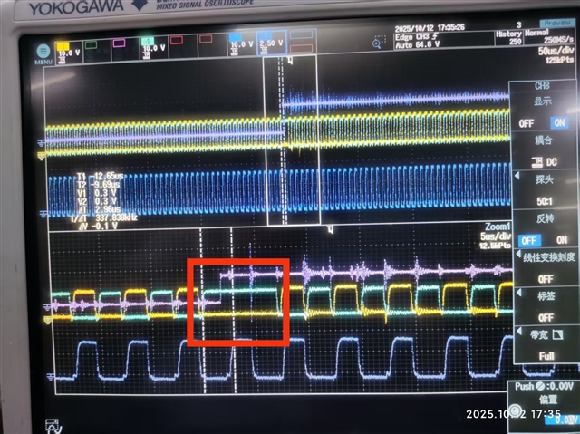

问题描述,当TBPHS从0变为1时,输出电平持续为高,请帮忙分析原因,以及解决方法

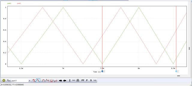

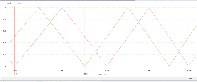

  • (1)确实是在SYSCLK上运行PWM
    (2)我希望PWM1 随着我计算的角度PWM_Theta,超前或者滞后PWM2
    当PWM_Theta小于零时,PWM1超前PWM2,此时同步产生时,PWM1需要向上计数,EPwm1Regs.TBCTL.bit.PHSDIR = TB_UP,当PWM_Theta大于零时,PWM2 超前PWM1,此时同步产生时,PWM1需要向下计数,EPwm1Regs.TBCTL.bit.PHSDIR = TB_DOWN;

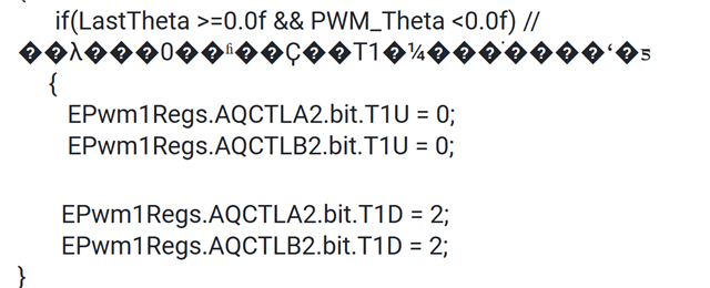

    (3)当上次的移相角LastTheta大于0(PWM2超前PWM1),本次的移相角PWM_Theta小于0时(PWM1超前PWM2),为了防止PWM1B出现长高电平,PWM1接收到同步信号时,强制PWM1B为低,PWM1A为高,配置如图

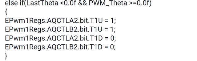

    同理当上次的移相角LastTheta小于0(PWM2滞后PWM1),本次的移相角PWM_Theta大于0时(PWM1滞后PWM2),为了防止PWM1A出现长高电平,PWM1接收到同步信号时,强制PWM1A为低,PWM1B为高,配置如图
  • 您好
    当高脉冲保持高电平时,您是在每次对全局单次加载进行写入时都遇到这个问题,还是仅在某些情况下出现?
    写入EPwm2Regs.GLDCTL2.bit.OSHTLD = 1;的操作是否发生在全局负载事件附近?如果是,是否在该时刻观察到高脉冲问题?
  • (1)并不是每次全局单次加载进行写入是都会出现这个问题
    (2)写入EPwm2Regs.GLDCTL2.bit.OSHTLD = 1的操作发生在全局负载事件附近的情况确实可能出现,我尝试更改中断触发的时机,中断触发发生在过零点,错开写入EPwm2Regs.GLDCTL2.bit.OSHTLD = 1的操作与全局加载的时间,实际测试任然会出现驱动异常持续高的情况。
  • 您好
    是的,这是您在写入OSHTLD之前需要添加到应用程序代码中的内容。在全球负载事件附近写信给OSHTLD时,存在一个已知问题。
    您能否在测试中确保在生成中断时,对OSHTLD的写入发生在下一个全局加载事件之前?
