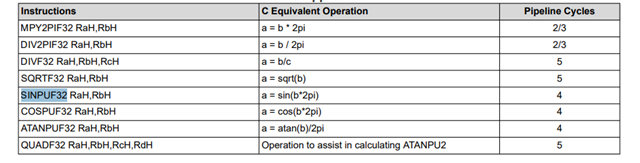

TMS320F28374S: 如何开启FPU除法和TMU三角计算?
Part Number: TMS320F28374S

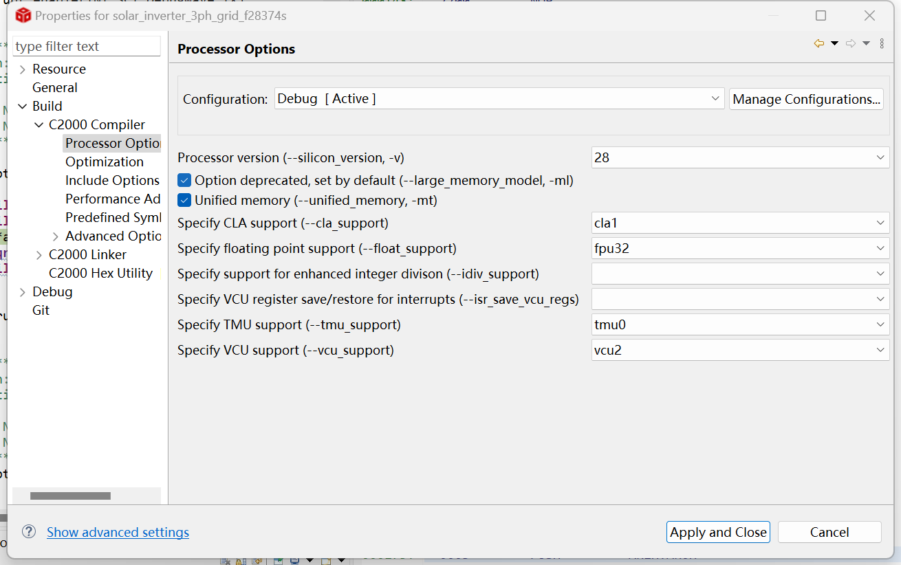

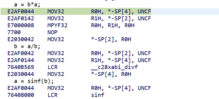

如图我配置了工程开启了fpu32,在执行除法时,发现居然需要234个时钟周期,这显然是不对的,查看汇编发现除法是调用了__c28xabi_divf()这个函数,请问这对吗??然后在帮我看看sinf函数执行是否使用了TMU(消耗77个时钟周期)?
