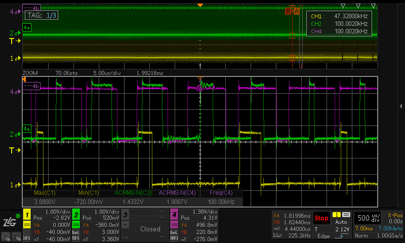

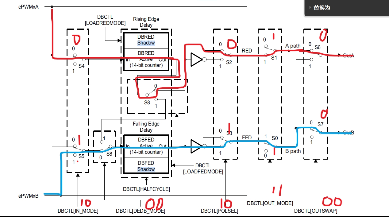

我的死区配置如图所示。通道1为ECAP生成的APWM,其脉宽为死区值,通过DMA触发的中断来读取PWM5B的死区寄存器数据,并且不是shadow模式。通道2和通道4分别为PWM4A和PWM5B。死区会通过DMA在cnt = prd的时候进行装载。死区配置使用immediately模式,现在发现死区对于PWM4A而言会立刻生效,对于PWM5b而言,会延迟生效。通道1的上升沿代表DMA传输完成的时刻。
为什么死区的下降沿延时不会立刻生效,上升沿却可以?

  • CH5只是调试时用以表征我写入寄存器的值是多少。PWM波形的不由CH5控制。同时CH1-CH5都是循环触发的。只有CH5在结束时会通过高电平时间表征写入的死区时间。即使CH4传输存在延时,但是既然CH5都触发了,那么说明CH4已经写入结束了,此时PWM5B的死区寄存器应该已经固定了,为何没有立刻生效调整死区大小呢? 谢谢

  • 1、CH1-CH5的均有配置,其中CH4的写入对象为PWM的死区寄存器;2、CH4与CH5之间不是同时触发,是循环触发;3、我提到的"即使CH4传输存在延时"要表述的是:考虑到DMA搬运所耗费的时间,而不是PWM内部线路上传输的延时;4、我的CH5触发中断的时机是在CH5传输结束时,并且我的ISR函数中没有延时函数;
