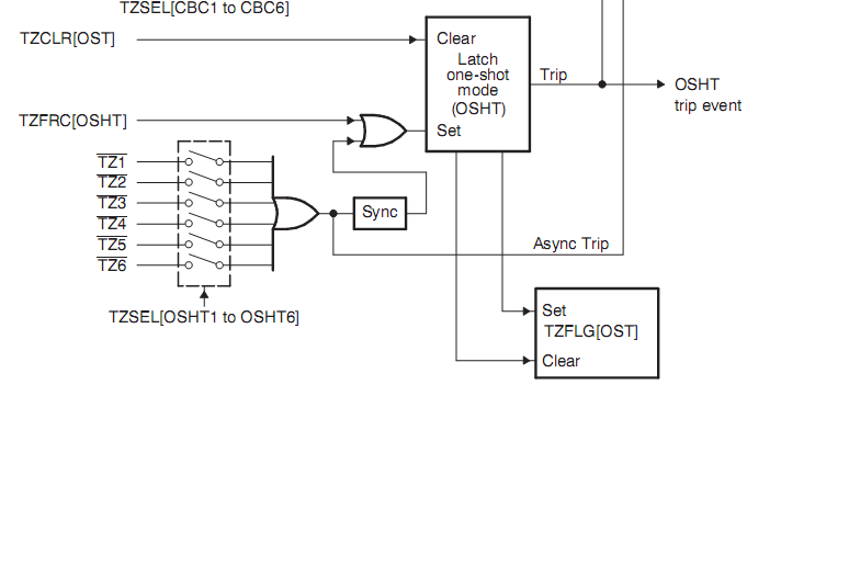

专家您好:
想请教个问题。
TZFRC.OSHT和TZSEL.OSHTx都可以产生TZFLG的吗?
附件是手册中的图示
