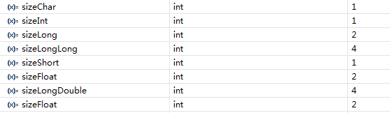

但是,在实际的sizeof代码测试中,返回的值结果并不一样:
使用的代码是:
int sizeChar,sizeShort,sizeInt,sizeLong,sizeLongLong,sizeLongDouble,sizeFloat;
int main(void) {
	sizeChar = sizeof(char);
	sizeShort = sizeof(short);
	sizeInt = sizeof(int);
	sizeLong = sizeof(long);
	sizeLongLong = sizeof(long long);
	sizeFloat = sizeof(float);
	sizeLongDouble = sizeof(long double);
	return 0;

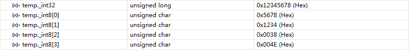

后续,继续测试,使用一个共同体,测试如下:
union u_temp{
	Uint32 _int32;
	unsigned char  _int8[4];
}temp;
int main(void) {
	temp._int32 = 0x12345678;
	return 0;
也就是说,假如char是正常的8位宽度的话,实际标注的Uint32的宽度实际上也仅仅是16位。只有使用到longlong才能提供32位宽度的数据类型。
