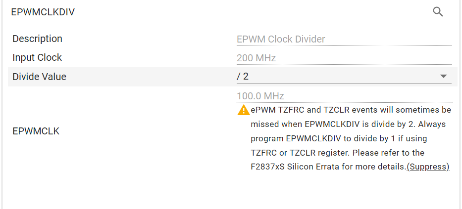

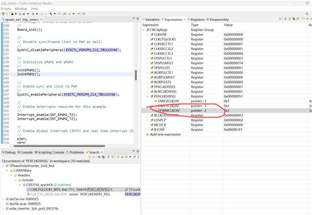

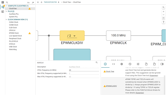

ePWM时钟 EPWMCLKDIV 2分频时 提示 会错过TZFRC和TZCLR , 所以如果要使用TZFRC的话,EPWMCLKDIV只能是1分频吗? 如果设为1分频,但是pwm时钟又不能超过100MHZ,所以CPUCLK都只能设为100MHZ了, 这显然是不可取的, 极大限制了性能, 所以有什么别的办法,在保证CPUCLK为200MHz的情况下,正常使用ePWM的TZFRC和TZCLR . 感谢!

在执行测试用例时的考虑因素。 F2837xD (F2837xS) 不应出现此问题。
只有 F2838x、F28P65x、F29x 器件会遇到此问题。
我已经提交了一个 JIRA 来清理这个问题。 您可以使用此测试用例来验证在清除或写入 TZFRC 后、此设备绝不会输入 IF 语句。
