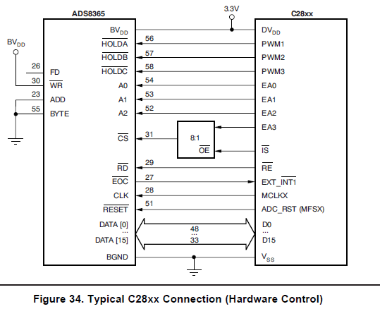

如何控制DSP数据线为读状态?
使用2812读取AD芯片转换出的数据,发现2812数据线引脚在程序运行/停止时都是高电平(悬空状态,直接示波器探头观看),这也导致读取到的数据数组全为65535,请问如何配置2812数据线作为输入端,而非一个“电源”输出
  • 2812和AD芯片的接口是什么啊?如果是外扩总线,那你要初始化外部接口就好了。

  • 就是将2812的数据线XD0~XD15与AD芯片的数字量输出直接相连了。现在是无论AD的数据线是否和2812的数据线相连,2812的数据线所对应的引脚都是高电平
  • 定义地址:
    #define CHA0 0x080022
    #define CHA1 0x080026
    #define CHB0 0x08002A
    #define CHB1 0x08002D
    #define CHC0 0x080032
    #define CHC1 0x080036
    #define CYCLE 0x08003A
    #define FIFO 0x08003D
    定义通道指针:
    ptrCHA0=(int*)CHA0;//通道指针
    ptrCHA1=(int*)CHA1;
    ptrCHB0=(int*)CHB0;
    ptrCHB1=(int*)CHB1;
    ptrCHC0=(int*)CHC0;
    ptrCHC1=(int*)CHC1;
    读取数据的程序:
    void read_ADD()
    CHA0_Data[idxx]=*ptrCHA0;
    CHA1_Data[idxx]=*ptrCHA1;
    CHB0_Data[idxx]=*ptrCHB0;
    CHB1_Data[idxx]=*ptrCHB1;
    CHC0_Data[idxx]=*ptrCHC0;
    CHC1_Data[idxx]=*ptrCHC1;
    idxx=idxx+1;
    ADC_ready=1;
    if(idxx==Samples)
                 idxx=0;
    没有关于XINTF的配置,程序运行时观察 XRD引脚,可以看到每个周期内有6次低电平,但是就是读入的数据(XD0~XD15)基本都是高,用示波器挑一个数据位观察显示一直为高,这是为什么?
