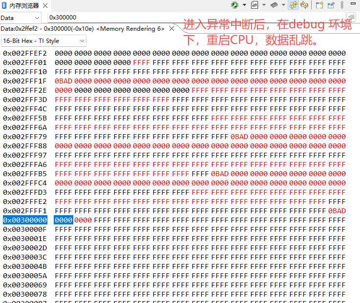

    Ti 工程师。因项目需求原因,将28335的片内Sector H 区域作为用户参数保存区域,但是我在调试的过程中发现,当参数写入flash后,会出现三种情况,分别是:1.程序跑飞。2.进入异常中断。3.正常工作。我这边设定的:ScreenShot_2025-12-02_221627_943.png
以下是状态图片:
进入异常中断后,扇区H,从地址0x300000开始 ,所有的数据丢失。
并且报错:进入低功耗模式,与仿真器断开连接。
代码情况如下:

app_ParamWrite(),该函数作为业务函数,主要是对28335的扇区H进行擦除 /写入/校验。
  • 已经收到了您的案例,调查需要些时间,感谢您的耐心等待。
  • 您好,
          F28335 只有一个flash bank,如您所指出的,它包含 8 sectors 。
         在对任何flash sector进行编程时,flash API(以及任何辅助代码)必须从 RAM 中执行。在进行flash操作(擦除/编程等)时访问任何flash sector是不被支持的。请确认已遵守此规则。
         此外,在flash编程过程中,所有其他中断服务程序(ISR)都应被禁用(我们的flash API 示例应展示这一点)。
         在此设备上中断闪存操作也是不被支持的。
