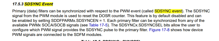

你好,我使用了贵公司的F280049C控制板,调制器用的AMC3306EVM,我想使用其中的SDFM同步功能,程序模板为sdfm_ex4_pwm_sync_cpuread.c。实际使用中,我能够采集到和输入一致的波形,并且能够在PWM1A(GPIO0)引脚上抓到PWM波形,但是我想问一下,这个同步体现在哪里?按照手册上的说明,PWM event能够复位DOSR counter。为了验证确实能够复位DOSR counter,我在sdfmDR1ISR中翻了个IO,按照我的理解,当GPIO0引脚上PWM反转时,中断中IO的反转周期或者占空比会因为DOSR counter的复位而产生变化,但是无论我怎么操作,进入中断的时间从来就没发生变化,或者说感觉DOST counter从来就没有复位过,请问是我的理解或操作有问题吗?麻烦解答,谢谢!

  • 同步不在PWM1A波形引脚本身上。 在内部,SDFM滤波器逻辑获取来自ePWM的同步脉冲,该同步脉冲重置SDFM抽取/OSR计时(DOSR计数器),以便滤波器输出更新与PWM周期中的已知点对齐。 此功能主要存在,因此您可以根据PWM周期确定读取SDFM结果的时间。 和你所看到的保持一致。
    关于ISR计时以及为什么反相PWM1A不能证明DOSR重置,有两个关键点。 首先,SDFM输出不会更新每个SD时钟,而是会更新每个OSR * SD-CX时钟周期。 因此,中断节奏由OSR和调制器时钟主导,而不是由PWM占空比主导。 其次,反相PWM1A输出不会移动SOC/SYNC事件。 输出反转仅反转输出极性;它不会更改生成SOCA的底层时基比较/零/周期事件。 因此,您的反向PWM >> ISR职责更改预期不会发生。
    要验证DOSR重置,我需要更改SOC定时,而不是PWM输出极性。
  • 你好,关于你回答的内容,我有个疑问。针对这句话,”同步不在PWM1A波形引脚本身上。 在内部,SDFM滤波器逻辑获取来自ePWM的同步脉冲,该同步脉冲重置SDFM抽取/OSR计时(DOSR计数器),以便滤波器输出更新与PWM周期中的已知点对齐“,难道PWM1A输出的波形不是ePWM的同步脉冲吗?如果是,根据你提出的同步脉冲可以改变OSR计时且中断节奏由OSR和调制器时钟主导的说法,改变PWM1A的脉冲周期应该是可以改变OSR的计时进而影响中断节奏的。
  • 问题我已解决,我想的应该没错,GPIO0的PWM反转(同步信号)确实能够清除counter,并改变进入中断的时间。之前没设置成功是因为例程中
    initEPWM函数确实使能ADCTrigger的操作,加上之后就可以了。
