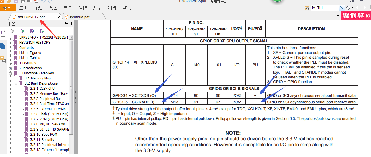

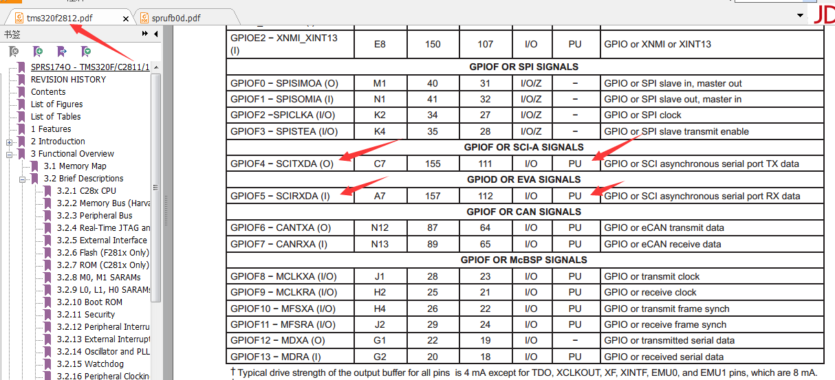

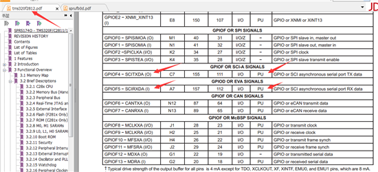

查了一下TMS320F2812的datasheet,有如下发现:
2812的串口A有内部上拉;
2812的串口B没有内部上拉。
对于我的电路板,串口B的RX、TX相当于浮空,由于串口线空闲为高电平,起始位为低电平,所以浮空的管脚可能会到导致上电串口B收到0x00或其他数据。

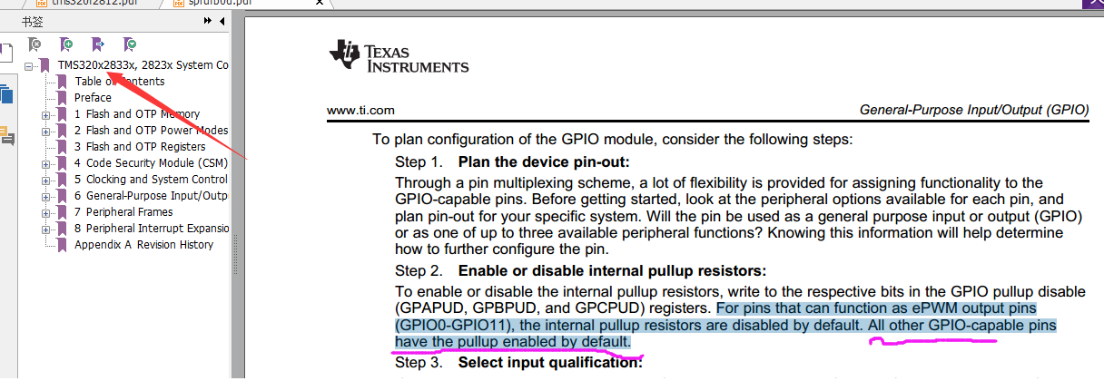

TMS320F28335没有这个问题:
当初看2812的串口区别时只是注意到了可以串口A下载代码,电路上的这个细节没有注意到。

    随后查阅2812数据手册找到了原因,并对比了28335数据手册
