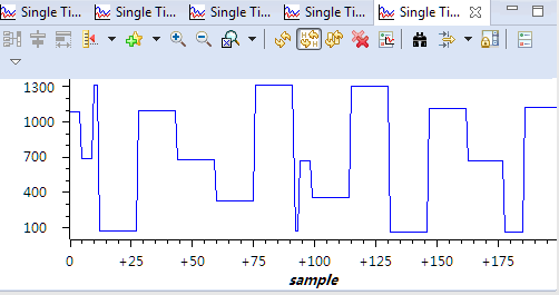

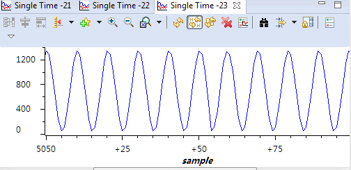

AdcRegs.ADCTRL2.bit.RST_SEQ1 = 1;  的波形
在中断服务函数中去掉
从保存数据的数组来看,采集的趋势是正常的,但是多个值被转换成了相同的值。希望有大神能够解答一下。

  • Jiaqi Zou,
    start-stop模式下overriding不起作用,也就是说在start-stop模式下,结果寄存器会像FIFO一样,不管你的SEQ怎么跑,结果都会顺序的写进ADCRESULT[0~15]里面去,除非你reset SEQ。我看到你的程序中一直在读ADCRESULT[0],但是这个值应该没有更新,直到你reset或者nature wrap。所以你可以顺序读16个结果寄存器来看看确认下。
    BR,
    Sam
  • 谢谢您的解答,按照您说的我做了一个实验,在reset SEQ的情况下,MAXCONV1设置为0x0的时候,读取ADCRESULT[1]寄存器并没有值,而设置为0x1的时候可以在ADCRESULT[1]中读到正常的波形,此时因为要转换两个通道,采样率降了一半,此时是有控制功效的。然后我去掉了reset SEQ,此时的MAXCONV1设置依然为0x0,但是去读取其他的结果结果寄存器是有值得,也就是MAXCONV1控制确实失效了。于是我用以下代码在每次转换后将值按照一定的顺序放到数组里
    	BUF_sample[adc_num]=((AdcRegs.ADCRESULT0)>>4);
        	BUF_sample[adc_num+1]=((AdcRegs.ADCRESULT1)>>4);
        	BUF_sample[adc_num+2]=((AdcRegs.ADCRESULT2)>>4);
        	BUF_sample[adc_num+3]=((AdcRegs.ADCRESULT3)>>4);
        	BUF_sample[adc_num+4]=((AdcRegs.ADCRESULT4)>>4);
        	BUF_sample[adc_num+5]=((AdcRegs.ADCRESULT5)>>4);
        	BUF_sample[adc_num+6]=((AdcRegs.ADCRESULT6)>>4);
        	BUF_sample[adc_num+7]=((AdcRegs.ADCRESULT7)>>4);
        	BUF_sample[adc_num+8]=((AdcRegs.ADCRESULT8)>>4);
        	BUF_sample[adc_num+9]=((AdcRegs.ADCRESULT9)>>4);
        	BUF_sample[adc_num+10]=((AdcRegs.ADCRESULT10)>>4);
        	BUF_sample[adc_num+11]=((AdcRegs.ADCRESULT11)>>4);
        	BUF_sample[adc_num+12]=((AdcRegs.ADCRESULT12)>>4);
        	BUF_sample[adc_num+13]=((AdcRegs.ADCRESULT13)>>4);
        	BUF_sample[adc_num+14]=((AdcRegs.ADCRESULT14)>>4);
        	BUF_sample[adc_num+15]=((AdcRegs.ADCRESULT15)>>4);
        	adc_num+=16;
        	if(adc_num>BUF_SIZE)
        	adc_num=0;
    但是出现了很奇怪的波形,
    看起来就是因为在单次转换的过程中,16个值是有一定的采样间隔的,设为T1,然后再SEQ1 nature wrap时,它的时间与T1不一致,导致波形衔接不上,wrap时间怎么去控制,还有在转换16个值得时候的间隔应该是有adc频率和采样窗的大小有关吧,再次感谢您的解答。
