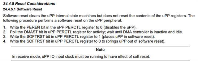

TMS320F28377S uPP接口的收或发模式可以动态配置么?比如上电默认为收模式,数据收完后配置为发模式,数据发完后又配置为收模式,可以这样应用么

我看不出有什么理由不能在运行时切换TX和RX模式。切换之前,我建议先进行软件重置,重新初始化uPP状态机:
我还建议在此步骤中全局禁用中断(在上述步骤之前禁用 DINT,之后禁用 EINT),以避免出现问题。完成所有这些操作后,寄存器设置将保持不变。然后,他们可以切换 CHCTL.MODE 设置,并配置另一种模式所需的任何其他设置。如果他们在使用此方法时遇到任何问题,请告诉我。
