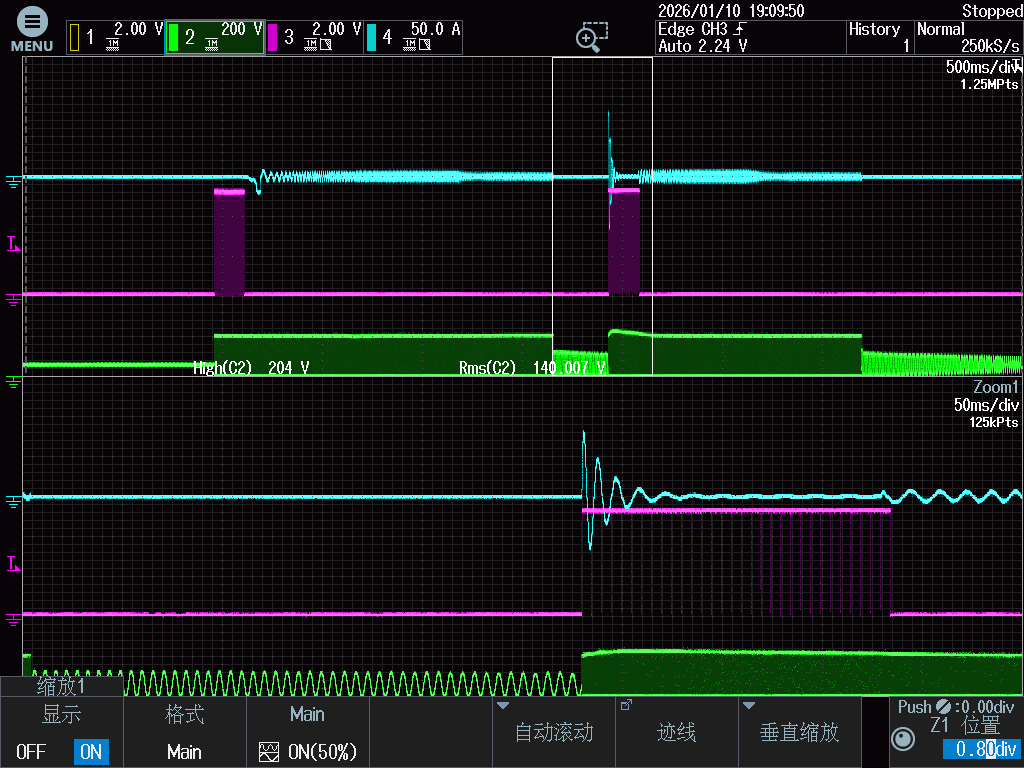

TI的各位专家:
   如下图波形所示,我在空载调试时发现,电机在未完全停止时立即启动,会产生一段较大的电流,即使使用了“universal_motorcontrol_lab_f280015x”该通用例程中的顺逆风启动功能,也没有改善效果,我当前的控制方式为通过外部PWM脉冲控制最大电压Vs,请问现在这种问题该如何处理?

  • 能否请您再提供一些关于您系统的信息呢?我不太清楚其运行环境,也不太明白您对代码可能做出的哪些调整,以及您目前所使用的硬件情况是怎样的?
  •   电流采样使用3个hall电流传感器,电压采样使用三相电阻分压方式,提供的波形为电机空载时带速启动波形;按照原先例程的代码框架在启动时应该是保持零电流一段时间,请问还需要其他哪些信息可以提出
  • 提供的图片中,绿色为端电压波形(W相对电源地差分电压波形),蓝色为相线电流波形,紫色为我在程序运行到 MOTOR_SEEK_POS 状态时翻转IO口操作的指示
  • 所以在程序启动期间,电机在初始化程序完成后是否能够达到设定的速度运转?您在代码中停止了电机,但在关机期间却看到电机又重新启动了?还是您是指电机正在反转方向?有可能是电机出现故障或跳闸故障,意外地被清除从而在不正常的状态下重新启动了脉宽调制(PWM)吗?
