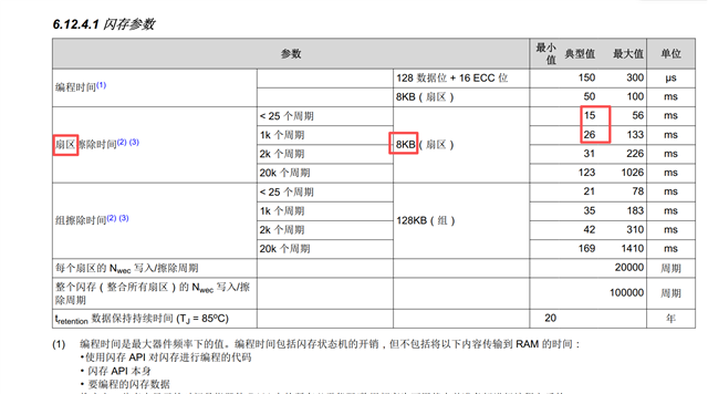

          该设备是否仍在数据手册中规定的写/擦除周期规范范围内?你可以在第6.12.4.1节找到一个表格。
          另外,当触发ECC错误时,闪存内容是正确的还是已经损坏了?
    故障件是新的芯片,(烧录次数<25次)理论时间15ms*15个扇区=225ms<4.2s,不在擦除周期规范范围内。
    而且我们自己测试的正常件,已经测试来3-5万次,时间也差不多230ms左右。

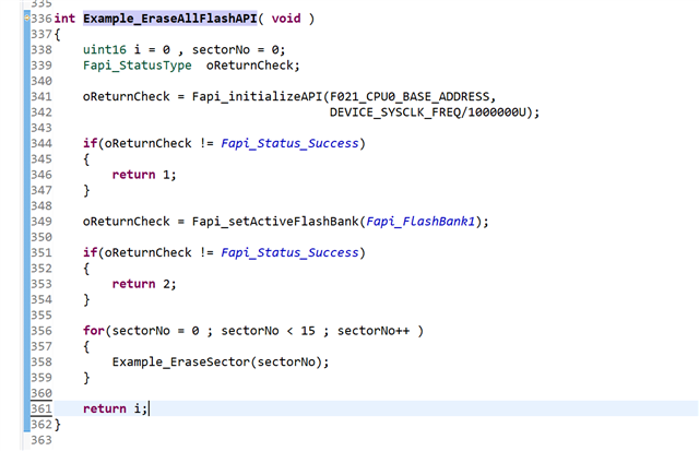

       这是否意味着应用程序已启用看门狗定时器?
    另外,客户是否在发出编程和擦除命令之前,使用 Fapi_initializeAPI 和 Fapi_setActiveFlashBank 根据其设备时钟速度正确初始化了 Flash API?
  • 客户发出编程和擦除命令之前,都是使用Fapi_initializeAPI(F021_CPU0_BASE_ADDRESS,DEVICE_SYSCLK_FREQ/1000000U)Fapi_setActiveFlashBank(Fapi_FlashBank1);

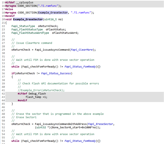

  • 您好,
         除了较长的擦除时间,您何时以及如何对看门狗计数器进行维护?Flash API 是非阻塞的,因此控制权应返回程序,程序应能够维护看门狗。在有故障的部件上,通过 Uniflash 进行的初始烧录时间也很长吗?您能提供擦除代码片段吗?
  • 对于看门狗喂狗设置:放在100ms定时任务里面(看门狗设置时间为1.67s)
    擦除代码片段
    因为通过OTA升级,是通过上位机发送擦除FLASH指令,一起擦除APP代码。(正常件220ms左右,看门狗时间为1.67S)
    在有故障的部件上,通过 Uniflash 进行的初始烧录时间也很长,多几秒。

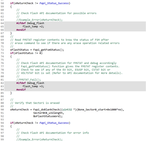

  • 您好,
        请提供Example_EraseSector函数的代码。

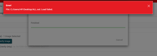

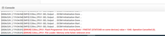

     ​4.通过uniflash去擦除或者刷写软件,有时候执行到一半会报错
    Uniflash的报错内容是什么?
    接收到擦除flash指令-->经过测试发现flash擦除消化时候(>4.2s),远远大于手册里面正常时间(大于看门狗时间)->这个时候软狗复位-->之后MCU一直程序启动(在Boot)里面,这个时候通过ccs用导入模式查看-->发现报ecc错误。

  • Uniflash的报错内容是什么?
  • 2块芯片ECC 错误,都是在flash(APP)里面,但是在不同扇区里面,一个在Flash 地址 ≈0x9811C ,一个在Flash 地址 ≈0x9D004
