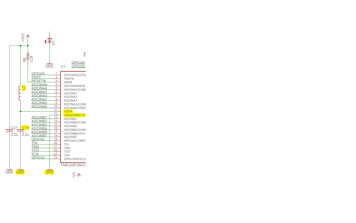

28027的复位电路
(1)请问28027的复位引脚XRS内部是什么结构?
(2)数据手册上讲“由于该芯片内部有集成的上电复位和掉电复位,所以设计时片外可以不接任何电路”,是不是这样?我不接行吗?
(3)为什么C2000_LaunchPad这张原理图上28027的XRS引脚接了一个2.2k的电阻到+3.3v?
恳请各位大虾解答,先谢谢了!

  • 采用内部复位方式时,为防止外部干扰的误触发,该引脚在片外还必须接一个电阻上拉到+3.3V。我的理解对吗?
  • 是啊,加个RC,抗干扰。
    ERIC
  • 你说的C是指图中的C21吧?看着没啥用啊,可以去掉吗?
  • 不建议你去掉复位脚上的电容,复位脚的抗干扰能力会很差,容易导致MCU误复位
  • 好吧,只是通常看惯了C放在R之后构成RC滤波,看不惯C放在R之前。
