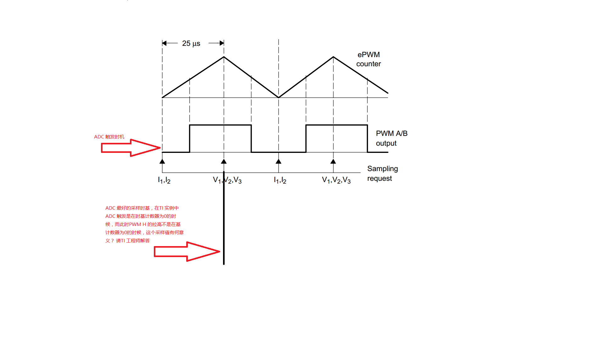

在电机控制中PWM触发ADC,如何获得精确ADC 采样
 在TI 的官方的例程中ADC 采样通过 PWM1 时基计数器计数等于零的时候发出 ADC 转换信号,触发ADC 进行AD 转换。PWM 时基计数采用双边延的方式,当PWM H信号输出拉高时通常时基计数器不是在零的状态,此时如何保证ADC 转换值一定有效值呢(时基计数器在零的状态通常PWM H已拉低了,此时采样还有意义吗?)?
一直没弄明白,请TI 工程师解答。
  • 计数器在0的时候采样ADC,这时候一般是下桥壁开通的时候,TI很多开发板都是下桥臂放采样电阻,这样就可以采样到电流啊。

  • Dear Eric,
    但计数器在0时 所有上桥臂都是关闭的,所有上桥臂都关了,下桥臂还有电流吗???
  • 需要注意的是,电机电感是一定要续流的,所以如果电流是正向,上管关掉,即使下管不开通,下管MOSFET的体二极管也会强行开通,开通下管是为了降低损耗.
    如果电流是负向,上管关闭,电流也会强行通过上管体二极管续流.
    在CCM模式下,一个开关周期内,可以认为电感电流上升和下降的值是相同的, 那么电流上升的中点或者下降的中点就等于实际电流的大小,所以一般在电流上升或下降的中点采样.
    建议找本开关电源的书看看.
  • 桥臂上都有续流二极管,即使某个桥臂关断,传感器照样能采集到电流
