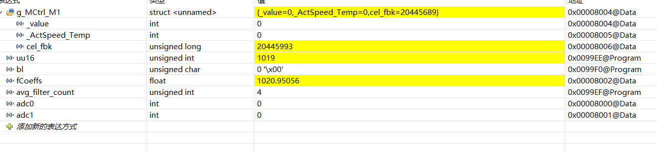

另外,在本次实例中,无法读取ADC的值。代码: adc0           =  ADC_readResult(ADCARESULT_BASE, ADC_SOC_NUMBER0);  adc0应该实时进行刷新,但实际情况adc0=0。截图如下:image.png

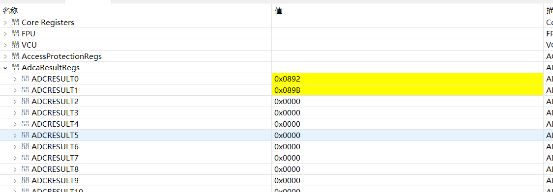

寄存器截图如下:
可以看到,A0 A1寄存器时读取到值的。所以问题点在adc0和adc1上,对这两个值的定义如下:    #pragma DATA_SECTION(adc0,"CLADataLS0");
    int16_t adc0 = 0;
    #pragma DATA_SECTION(adc1,"CLADataLS0");
    int16_t adc1 = 0;
                                                                                 谢谢。
  • 将GPIO / EPWM / ADC 操作代码改成寄存器,能读取和操作数据。但是EMIF 还没有解决,未找到相关设置
