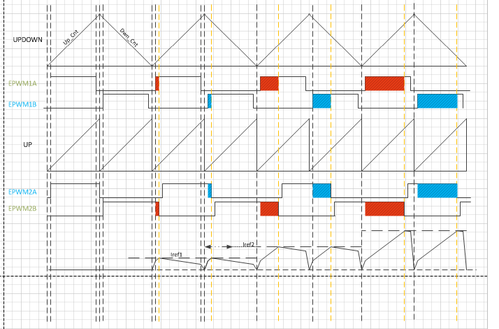

在dpl-isr中:
Up_Cnt:
EPwm2.AQCTLB=0x0214
(ZRO=Nothing;PRD=Clear;CAU=Clear;CBU=Set;)
EPwm2.AQCTLA=0x0125
 (ZRO=Clear;PRD=Clear;CAU=Set;CBU=Clear;)
EPwm2.TZCTL=0x0FFE
TZCTL.TZA =Clear
TZCTL.TZB =Nothing

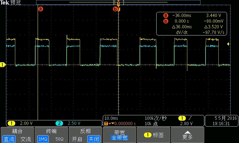

在up_cnt和Dwn_cnt中在CTR=PRD的时候都是clear,那为什么没有clear呢?而是do nothing呢
  • 看你的波形,好像EPWMA和B是设置为死区互补模式。或者你把整个PWM所有寄存器设置发上来检查
  •  这是HVPSFB-DPL-ISR.asm中的,我没有改动,SR2模式

  • Epwm1 是死区互补模式,但是Epwm2不是这个方式

  • 程序里面对epwm2 的CTR=PRD的时候都是clear
    pwm输出来的,却不是的,why? 我用的是28035

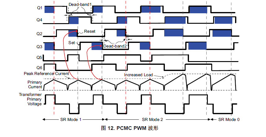

  • 关于PCMC中的HVPSFB-DPL-ISR.asm还是有疑问啊:
    1.为什么没有在ctr=PRD的时候clear?在配置的时候都是配成clear
    2.在设置dmax=0(Iref=0)的时候,对角开关管重叠了,这个dmax不是一点用都没有?或者说这个例程不支持这种状态即iref=0时
    3.哪个高手能解释一下整个就更好了
