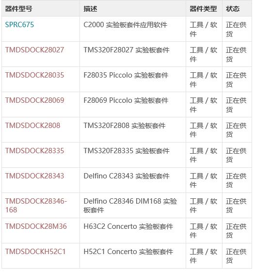

C2000算DSP吗?TMS320F28335 实验板套件算MCU还是DSP?
老师让买DSP做控制,但自己找发现MCU有在实时控制的应用,下图这些算DSP吗?求解答。。。
我主要是做控制,有入门的DSP套件,能推荐一下控制中用的比较多的吗?

C2000以及你的截图都是DSP核心的芯片,TI 把这个系列的芯片算在MCU部门。
做为入门的DSP控制芯片,可以考虑F28035或F28069
