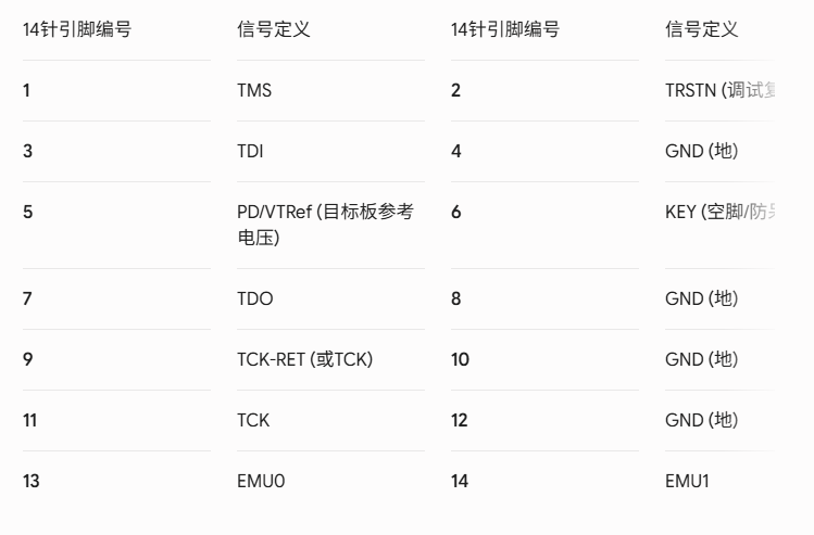

我现在在画一个F280049C的最小系统板,并且希望它直接兼容之前的14pin下载器。
下图是我使用的14pin接口的引脚定义。以及现在主流的10引脚的下载器引脚定义。

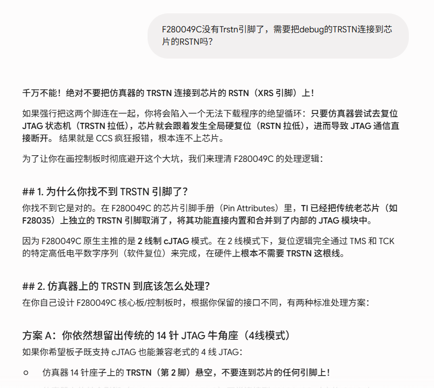

XRSn引脚和TRSTn引脚的功能很接近,且F280049C没有Trstn引脚了,是否应当将14pin接口的TRSTN连接到芯片的XRSn。我询问了Gemini,Gamini说不可以,下面是它给我的回复。
并且,我在 C2000Ware_26_00_00_00/boards/LaunchPads/LAUNCHXL-F280049C/MCU025A/documentation/MCU025A(001)_Sch.pdf
的TI官方的参考电路中观察到XRSn引脚确实没有连接到Debug的TRSTn。
然而,当我寻找更多的其他参考时,我发现在一些开源项目里。RSTn引脚被连接到了XDS110下载器的RSTn/TRSTn引脚,这些都使用了(10pinJTAG)的下载器接口,如下。
立创·天机星TMS320F28P550开发板 - 立创开源硬件平台
C2000 F280049C控制核心卡 - 立创开源硬件平台
而在一些其他的开源工程里(这些使用14pinJTAG接口下载器),RSTn引脚没有连接到下载器的RSTn/TRSTn引脚。如下。
F280049CRSHSR_Core_Board - 立创开源硬件平台
我想留出传统的14针JTAG牛角座, 所以上述到底哪种接法是可行的?以及为什么可以?在XDS110下载器中是否分出了两个引脚分别指示TRSTn和XRSn?
