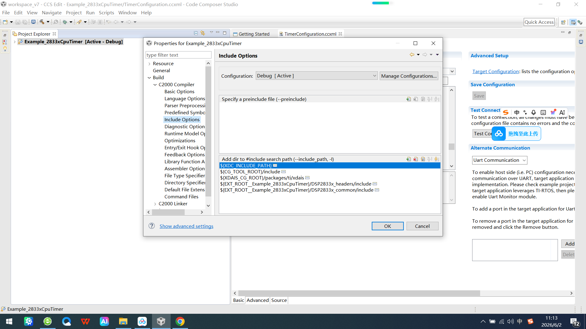

TMS320F28335: 这些相对路径在哪里设置
Part Number: TMS320F28335
上面那些相对路径都是在哪里设置的,像XDC_INCLUDE_PATH,,CG_TOOL_ROOT,XDAIS_CG_ROOT等。
请高手指教,谢谢

    这些环境变量(如 XDC_INCLUDE_PATH、CG_TOOL_ROOT、XDAIS_CG_ROOT 等)是 开发环境 的路径配置,主要用于CCS (Code Composer Studio) 的编译和链接。
    它们通常在 CCS (Code Composer Studio) 项目属性中设置,
    这是最常见的方式,路径设置会随项目保存。
    右键点击项目 -> Properties
    进入 Resource -> Linked Resources
    这里可以定义路径变量(Path Variables),如 CG_TOOL_ROOT、XDAIS_CG_ROOT 等。
    点击 New,输入变量名和对应的本地路径。
    或者进入 Build -> CMSIS / XDCtools / SYS/BIOS 相关选项卡
    在 Products and Repositories 中,CCS 会自动检测已安装的产品路径,这些路径会被赋值给内部变量。
    进入 Build -> Compiler (或 Linker) -> Predefined Symbols / Include Options
    在 Add dir to #include search path (--include_path, -I) 中,可以直接使用 ${CG_TOOL_ROOT}/include 这样的变量。
    你试一下,CCS版本不同,可能对应内容也有不同。
