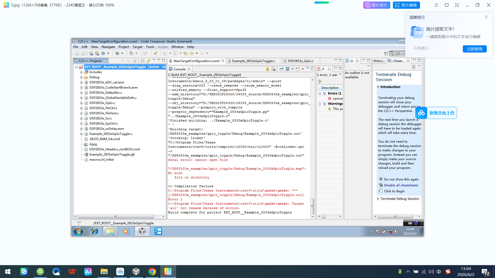

我编译一个项目,提示出错。
我在别的工程里找了一个map文件,改了一下名字,还是不行。
请高手指教,谢谢

关于你的咨询,首先,直接在别的工程里复制 .map 文件改名使用是行不通的。.map 文件是编译器在链接阶段自动生成的,
你这样做相当于在干扰链接过程。
报错 fatal error: cannot open file: 通常有以下几种可能:
1.编译器中指定了 .map 输出文件名,但文件路径不对
检查你的链接器(Linker)设置:
在 CCS 中右键项目 → Properties
找到 Output map file(或 --map_file 选项)
确认路径是否正确,通常建议用 "${PROJECT_NAME}.map" 或 ${CG_TOOL_ROOT}/lib/${CONFIG_NAME}.map
2.文件中引用了不存在的 .map 文件
--map_file=xxx.map
如果有,确保这个文件存在且路径正确。
3. 文件名大小写问题
4. .map 文件被占用或只读, 有时 .map 文件正在被其他程序使用
有这几种可能的问题,需要你排除确认下。
