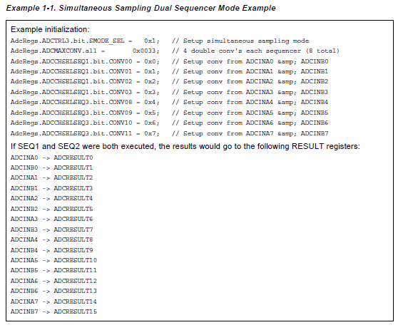

学习tms320f28335片上adc时遇到了一点问题,如附件图中所示,上边说共有8次转换(4次双转换),我怎么看着像是有16次转换?能不能给我详细描述一下,具体转换过程,那16个结果是怎样产生的?分别与那条指令相关?
没有差别,只是有顺序,任何一个的任何四个位都可以选择不同值(对应不同的通道),需要你配置它是第几个被谁触发,采样哪个通道,以及对应的结果存在哪里。具体请参考一下手册里对应寄存器和关于顺序采样的说明。
